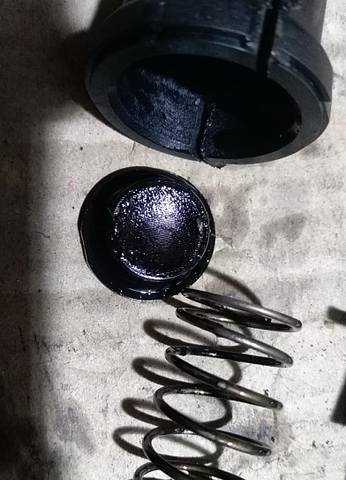

Причины выхода из строя пьезоэлемента в форсунках БОШ
Вот он виновник, сегодня специально разрезали клапан. Сетки мельче не придумаешь, забиты в хлам что одна что другая. Чёт мне кажется они ставя сетки преследовали другую цель, пытались не фильтровать, а сгладить пульсации в клапане.
- Romashkevich
- На форуме: 5 лет и 15 дней
- Сообщения: 100
- Зарегистрирован: 09 апр 2019, 16:36
- Город: Гродно
- Поблагодарили: 58 раз
Это распилен по-видимому клапан спринтер или Крафтер. Там сетки просто рвутся и машина все равно едит. А вот Ивеко ,там клапаночек малусинкий. И тот забивается намертво. Такая же беда в некоторых роверах, где клапан металлический.
