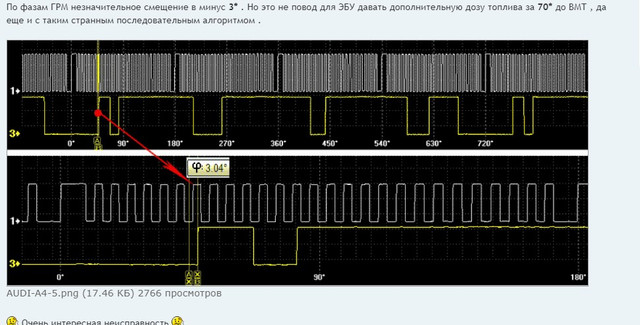

Имеем такую машину, сделали много, насос форсунки, колодцы под насос форсунки, не едет до 2000. Тупая
Было так.

Должно быть так.
Сделали как всегда не едет.

У кого на эту Аудию есть эталонная осцилограма привязки коленвала и сигнала форсунки.

машину сделали. Затерта маска ошибок. Было так.

Стало так.
