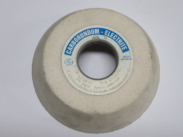

На первые станки мы устанавливали вот такие круги:Motordiesel2 писал(а): ↑29 май 2020, 06:56 Абразивный круг чашку внутр диам 32 мм . Нар 125мм
Компания диз ленд продает?
Не могу найти норм точности. Все как яйцо.
И жуткая вибрация.
Сейчас перешли на другие - меньшего диаметра.
Если Вам такой подойдёт, можем для Вас поискать. В Тарту его стоимость была 30 евро.
