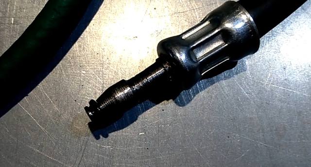

Не всегда успевает "рвануть" и потечь наружу. Тоже стречал такой дефект. Правда что бы сразу все форсунку умерли не было. Но 2 штуки было. Если разобрать и внимательно посмотреть на пакет- будет видно деформацию. Себе пару лет назад сделал манометр как на фото. Только видом поколхозней

У меня был случай когда не убедился что шайба между пином и пьезо пакетом правильно стоит и затянул гайку. Пин расплющело на носике. А пьезо не пострадал. Какое тогда должно быть давление чтобы пьезо не выдержали?

Максим, сколько расплющеных пинов с машины вы выдели? Я в понедельник если не забуду- покопаюсь в помойке, должны у меня остаться форсунки со сплющенными пакетами. Сделаю фото- прокоментируете?

Денис сделай пару фото пожалуйста. Я сам такого дефекта не видел, будет очень полезно.

это мне ребята присылали. Была такая же проблема. Решили, как я и предполагал. Свои если не выкинул) не пилил. Но деформацию видно и так
