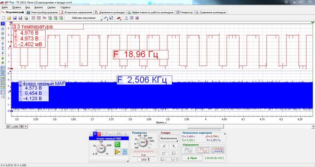

Сегодня приезжал Крафтер там выскакивает ошибка p0101 сигнал датчика массового расхода воздуха не верный. Ошибка выскакивает не сразу покататься надо. В bosch esi tronic нашел описание как проверять датчик HFM 6. Там описано что проверка производится по току на питающей ножке и частоте сигнала на заглушено двигателе. Такой проверкой пользовался кто-то ? Сам не успел посмотреть времени не было.Petyanya писал(а): ↑11 май 2019, 08:16 https://injectorservice.com.ua/docs/air ... ostics.pdf

Нет не пользовался. Посмотрю в esi tronice отпишусь.
Отправлено спустя 2 часа 54 минуты 53 секунды:
Отправлено спустя 23 минуты 40 секунд:
У меня есть осцилка с Т5 2.0 2011 CR.
Правда частота у меня 2.5 кГЦ.
