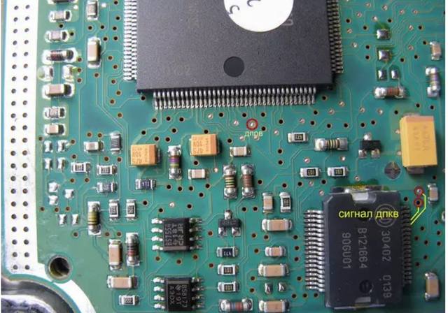

Решил продолжить тему коррекции. Так как сам недавно только узнал а откуда она берется на программном уровне.
За основу берется сигнал датчика коленвала, по этому сигналу блок мгновенно определяет угловую скорость каждого цилиндра, анализируя ускорение коленвала можно сказать в конце рабочего хода каждого цилиндра.
1 цилиндр определяется по сигналу датчика распредвала с учетом порядка работы, ну и как результат, блок управления очень точно видит ускорение каждого каждого цилиндра, проанализировав сигнал датчика коленвала.

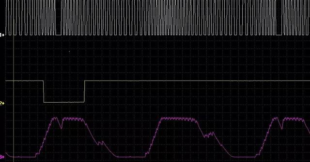

Есть у меня знакомый Александр Алексеевич, так вот он долго разбирался что куда прилетает и как это работает. А прилетает это в Микросхему Bosch 30402 как в данном случае.
Отправлено спустя 8 минут 12 секунд:
Далее программно обрабатывается, за основу берется RC цепочка (постоянная времени) по ней определяется ускорение коленвала. Вот именно эта RC цепочка и позволяет увидеть ускорение каждого зубика задающего сектора коленвала.
вот так он описывает то как это работает.
а вот это и есть сигнал RC цепочки.Розовый..3 канал.
Я попросил чтоб он более подробно описал процесс, обещал.
Отправлено спустя 7 минут 30 секунд:
Это сигнал коленвала, взят участок 720гр. За это время происходит 4 рабочих хода, соответственно 4 интенсивно ускоряющихся участков сигнала датчика коленвала, 1 3 4 2 это порядок работы, по основному впрыску можно определить ВМТ.
Если кто не знает как распределяется горение относительно ВМТ.
Отправлено спустя 7 минут 24 секунды:
Вот сигнал каленвала Крайслер Воянджер 2,9 CRDI когда коррекции шкалили.
