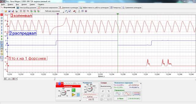

Синхра. Правильное положение коленвала относительно распредвала.
- На форуме: 5 лет и 1 месяц и 10 дней
- Сообщения: 3483
- Поблагодарили: 557 раз
Ford S max 2007 1.8 TDCI QYWA всё стоит и работает.
Так распределяется импульс на форсунку.
Расстояние между зубчиками задающего сектора.
Отправлено спустя 10 минут 49 секунд:
Отправлено спустя 12 минут 32 секунды:
Reno Megan 2 2009 K9K 724 Delphi всё работает.
А это газ в пол, пропадает второй предвпрыск.

Может есть синхра Ивеко Дейли 2003 г. 2.8 л. После замены двигателя постоянно ругается на колено. Хотя маховик и фоновый диск на распредвале родные фазы ГРМ в норме. осцилограмма с датчиков красивая. Хэлп.

Romashkevich, под датчик коленвала два отверствия посмотри не перепутали
