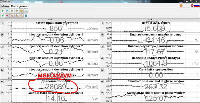

Уже много машин с насосом CP-4 заставили задуматься, у одних плавает давление в рейле и нет проблем, у других плавает гораздо меньше и одни проблемы. Везде СР-4 и Bosch пьеза.
1.VW passat 2.0 CBAB это мой знакомый, очень большие пробеги, заехал сервис скинуть, глянул давление, говорю жалобы есть? Всё работает и едет и заводится.
2. Audi Q5. Перевернули пол машины, форсунки на стенд, регулятор новый, старый мало того что не держал, так ход был, мы его когда проверяем, по щелчку уже слышим насколько вымыт, если новый тыц, то старый два раза тыц, ну и на стенде не держит естественно. Вот давление и ошибка, насос уже поменян, даже пломба стоит. Хотя заводится и едет без проблем.
3. Т5 который работает и с очень маленьким пробегом.
Может кто решил уже эту головоломку с CP-4, я пока нет.

По регулятору интересная информация, номер какой поставили на Q5 не могу сказать, если надо уточню только во вторник, но новый. Её только в субботу отдали, Просто на будущее интересно Форсунки проверенны, регулятор новый, насос правда б/у, давление плавает. А насос высокого может такой эффект давать? Теоретически он конструктивно должен работать с пульсациями по давлению, и если у него будет снижена производительность, пила набора давления будет всё больше и больше.
diezzell а какую вилку по давлению вы считаете нормальной?
Метки это первое что мы смотрим в случае поисков давлений. т.е в моём случае насос выставлен правильно.

На данный момент по Q5 подвижек ноль. Съездил он к знакомому с Одисом. Мой Одис не открывается, да я сильно и не пытался. Сделал всё что позволяла программа, результата нет, как плавало давление так и плавает.
Rurik если снять насос и на стенде катануть, этот дефект без разборки насоса можно увидеть?
